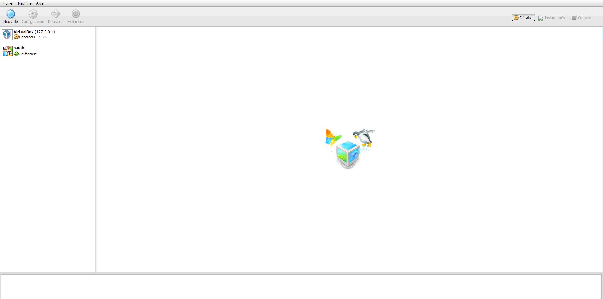

Ensuite connectez vous au site web et mettez admin/admin pour la connexion.
A partir de là vous devriez voir vos vms, normalement… Chez moi c’était pas le cas car j’avais créé la vm en root et non avec vbox. Il est possible de la déplacer (assez compliqué j’y ai passé 30min…) :
